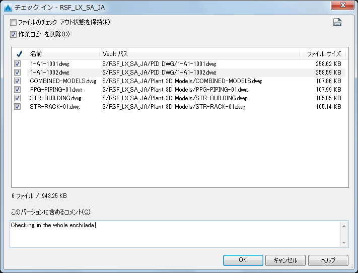

- (省略可能) 新しい図面を他の Vault プロジェクト ユーザに見せるには、次のようにします。 - [プロジェクト マネージャ]のツリー表示で、新しい図面を右クリックします。[Vault] > [チェック イン]をクリックします。
- [チェック イン]ダイアログ ボックスで、[ファイルのチェック アウト状態を保持]をオンにします。
- [OK]をクリックします。 図面は Vault に表示され、チェック アウトされていることが示されます。 図面は Vault に表示され、チェック アウトされていることが示されます。

 Vault プロジェクト図面ファイルをチェック インするには
- [プロジェクト マネージャ]のツリー表示で、図面を右クリックします。[Vault] > [チェック イン]をクリックします。
-  [チェック イン]ダイアログ ボックスが表示されます。
- チェック インする図面に他のファイル(Vault 関連ファイル)への参照が含まれている場合、追加図面のチェック イン列を選択することができます。
- [OK]をクリックします。
