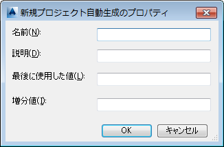

[新規プロジェクト自動生成のプロパティ]ダイアログ ボックス([プロジェクト自動生成のプロパティを選択]ダイアログ ボックス)
新しいプロジェクトベースのプロパティを作成して値を自動的に生成します。
名前
プロパティの参照に使用される一意名です。名前にスペースを含めることはできません。単語を区切るにはアンダースコアを使用してください。
説明
プロパティの使用目的を説明するために使用されます。
最後に使用した値
前にプロパティの値として使用された値です。
増分値
次の値を作成するためにプロパティを増分する値です。
