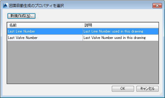

[プロジェクト自動生成のプロパティを選択]ダイアログ ボックス([式の定義]ダイアログ ボックス)
プロジェクトのために自動的に生成されるタグプロパティを設定します。
新規作成
[新規プロジェクト自動生成のプロパティ]ダイアログ ボックスが表示されます。
名前
既存のプロパティの名前が表示されます。
説明
既存のプロパティの説明が表示されます。
最後に使用した値
既存のプロパティの最後に使用した値が表示されます。値は整数でなければなりません。
増分
既存のプロパティの増分値が表示されます。値は整数でなければなりません。
