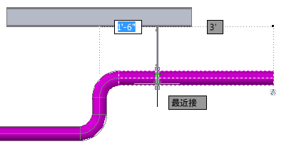

配管サポートを移動、複写します。
コマンド入力:
planpipesupportmove
移動時またはコピー時に、ダイナミック寸法またはサポートの点をロックします。
AutoCAD の移動または複写コマンドを使用した場合、ダイナミック入力は有効化されません。
挿入点を指定 または [コピー(P)/サポートのポイントをロック(L)]: スナップして配管上のポイントを指定します。
点の位置を指定 または [基点(B)/方向(N)/基本コンポーネント(C)/コピー(P)/サポートのポイントをロック(L)/元に戻す(U)/終了(X)]:
