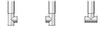

スタブイン モードを切り替えます。連続グリップを使用して分岐を作成する場合、スタブイン モードを設定すると分岐継手が削除されます。
