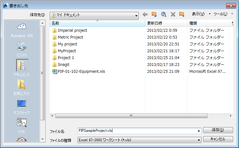

書き出したデータまたはレポートを保存するフォルダを指定します。
書き出すファイルの名前を指定します。名前の長さは 32 文字以上にすることはできません。
書き出すファイル形式を設定します。次のオプションがあります。
書き出されたスプレッドシートを表示し、編集するには、Microsoft Excel 2003 以降を使用します。
Microsoft Excel 2007 を使用して、書き出されたスプレッドシートを表示し、編集します。
書き出されたカンマ区切り値ファイルを表示し、編集するには、メモ帳などのテキスト エディタを使用します。
書き出し用のファイル名、ファイル パス、および出力形式設定を保存します。
