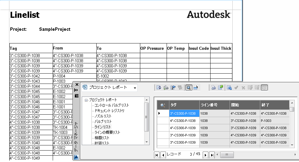

レポートを作成するには、[データ マネージャ]を使用する方法と[Report Creator]を使用する方法の 2 つがあります。[データ マネージャ]を使用すると、レポートをすばやく作成し、それを Microsoft Excel に書き出すことができます。Excel の機能を使用して、レポートの書式を整えることはできますが、計算済みのフィールドを設定することはできません。[Report Creator]を使用すると、合計およびコンポーネントの数が必要な書式化された BOM (部品表)、材料リスト、または他のリストを作成することができます。[データ マネージャ]と[Report Creator]は、以下のように使い分けることをおすすめします。
| [データ マネージャ]を使用する場合 |
[Report Creator]を使用する場合 |
| 基本リストを作成する |
合計およびコンポーネントの数含む計算フィールド、BOM (部品表)、および材料リストを含むリストを作成します。 |
| プレーン レポートを作成する |
フォントの選択、グラフィックス、各種レイアウトが完了した、書式化されたレポートを作成します。 |
| 内部でコミュニケーションする |
取引先にレポートを配布する |
| (CAD 管理者は、[プロジェクト セットアップ]で必要に応じて新しいレポートを環境設定することができます) |
必要に応じて新しいレポートの環境設定を行う(CAD 管理者) |
