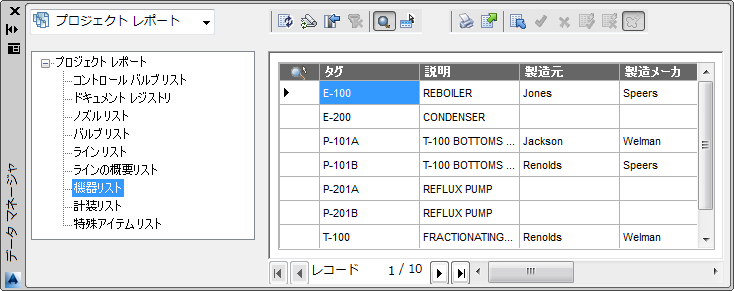

データ マネージャ ツリーには、レポートの種類と、現在のプロジェクトのレポートが表示されます。データ ビューには、レポート内のフィールドが表示されます。
既定のレポートの種類には、次のものがあります。
プロジェクト内のコントロール バルブ データのレポートが表示されます。
プロジェクト内の図面のレポートが表示されます。
プロジェクト内の機器データのレポートが表示されます。
プロジェクト内の計装データのレポートが表示されます。
プロジェクト内のライン データのレポートが表示されます。
プロジェクト内のライン データの概要レポートが表示されます。
プロジェクト内のノズル データのレポートが表示されます。
プロジェクト内の特殊アイテム データのレポートが表示されます。特殊アイテムには、蒸気トラップ、円錐ストレーナなどがあります。
プロジェクト内のバルブ データのレポートが表示されます。
