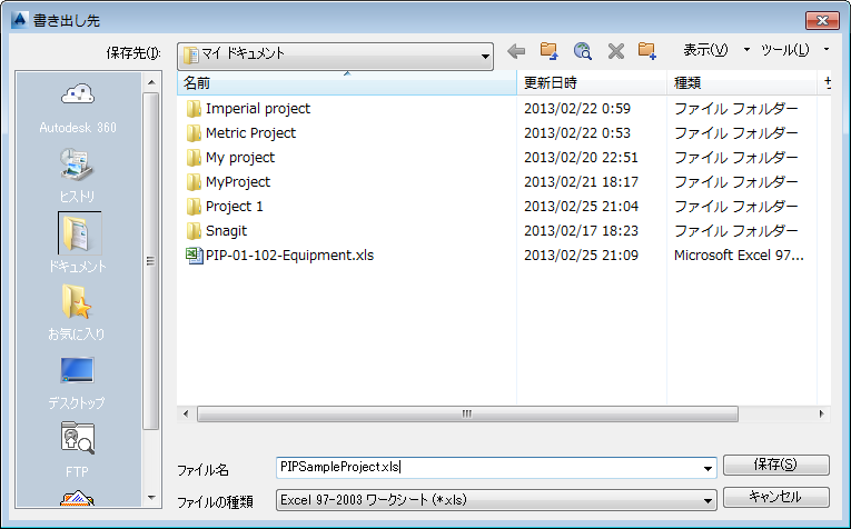

読み込むファイルが含まれているフォルダを指定します。
Microsoft Excel スプレッドシートまたは CSV ファイル名を指定します。
データまたはレポート ファイルを読み込むためのファイル形式を設定します。
プロジェクト データ、図面データ、またはプロジェクト レポートのいずれを読み込むのかによって、[データの読み込み]ダイアログ ボックスまたは[シートの選択]ダイアログ ボックスが表示されます。
