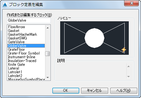

ISO シンボル ブロック ライブラリ IsoSymbolStyles.dwg は、Isometric プロジェクト フォルダ内にあります。プロジェクト内のすべてのアイソメ図スタイルは、同じブロック ライブラリを使用します。
シンボルを表示するには、IsoSymbolStyles.dwg を開き、bedit を使用します。

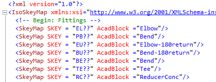

Isometric プロジェクト フォルダには、シンボルに SKEY をマップする IsoSkeyAcadBlockMap.xml も含まれています。
SKEY の属性は、シンボル マップ内の名前との一致を判断するとき、ワールドカードをサポートしています。たとえば、ISO シンボル ブロック名 Elbow にマップされる EL?? は ELSW と ELBW の両方に一致します。ワイルドカード ? と * がサポートされています。
既存のシンボルが、サポートされていない SKEY の値に適している場合は、単純に SkeyMap 要素を新しい行にコピーし、SKEY の属性を値に適するように変更することができます。ISO ブロック ライブラリを変更する必要はありません。
AutoCAD のブロック エディタを使用して、既存のシンボルのグラフィックスを修正することができます。[名前を付けてブロックを保存]を使用することにより、新しい AcadBlock を作成することができます。
