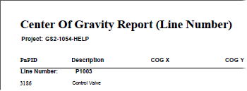

レポートに重心と総重量を表示することができます。
3D モデルから直接、重心と重量のレポートを作成することができます。重心レポートを作成するには、Report Creator がインストールされている必要があります。

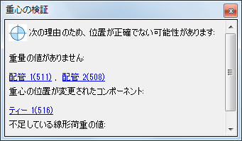

クイック重心が有効で、重量を持っていない Plant オブジェクトを選択した場合、重量のないコンポーネントを識別するための検証ウィンドウが表示されます。クイック重心検証は、重量を持つコンポーネントが 1 つも選択されていない場合、有効にはなりません。
Plant オブジェクトは、検証ウィンドウでタグによって識別されます。タグが設定されていない場合は、ID 番号(PnPID)が使用されます。
検証を有効および無効にできます( plantcogvalidationswitch )。
