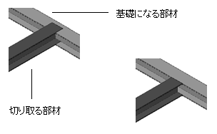

部材境界に対して構造部材を切り取ります。
リボン: [構造]タブ
[カッティング]パネル
[背面部材を切り取り]
コマンド入力:
plantsteelcut
[片方を切り取り]オプションでは、片方の部材をもう片方の形式の境界まで切り取ります。[両方を切り取り]オプションでは、両方の部材を互いの境界まで切り取ります。
次のプロンプトが表示されます。
切り取る基礎になる部材をクリックします。
両方の部材を互いの境界まで切り取るように指定します。
切り取りギャップの距離または正の値を指定します。
