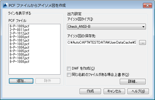

アドバンス アイソメ図作成オプションを指定します。
次のアイソメ出力設定を指定します。
使用するアイソメ図スタイルを指定します。アイソメ図スタイルは、[プロジェクト セットアップ]で作成したり、修正することができます。
アイソメ図面を作成するフォルダを指定します。
アイソメの DWF を作成するかどうかを指定します。
オンにすると、同じ名前の既存のアイソメ図面は上書きされます。オフにすると、新しいアイソメ図面の名前が変更されます。
タイトル ブロックに表示できる改訂番号を設定します。
[アイソメ図作成の高度なオプション]ダイアログ ボックスが表示されます。
