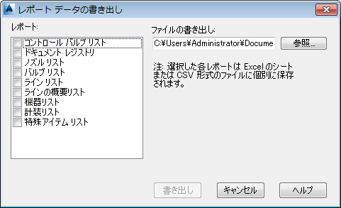

現在のレポートを Microsoft® Excel スプレッドシート、または書式のないカンマ区切り値(CSV)ファイルとして書き出します。
ツールバー: プロジェクト レポート ノード
データ マネージャ
プロジェクト レポート ノードを右クリック
[書き出し]をクリック
プロジェクトから書き出すことができる、レポート(カスタマイズされたレポートを含む)のリストが表示されます。規格レポートの種類は、次のとおりです。
選択されたレポートを書き出すための、既定のファイル名とファイル パスが表示されます。既定のエントリを受け入れるか、または作成する Microsoft Excel スプレッドシートまたはカンマ区切り値(CSV)ファイルの名前とパスを入力します。[書き出し先]ダイアログ ボックスでフォルダを探すには、[参照]をクリックします。
ファイル名の長さは全角 15 文字が最大です。
選択されたレポートを指定されたファイル名とフォルダに書き出します。選択されたレポートの種類ごとに、Excel スプレッドシートの個別のワークシートに表示されるか、個々の CSV ファイルとして表示されます。
