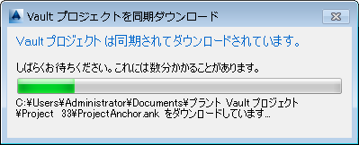

Vault から作業フォルダを更新する
コマンド入力:
plantrefreshfromvault
チェック アウトしたファイルは、Vault からダウンロードされません。
バルーンは、他のユーザが Vault にファイルをチェックインすると表示されるようになりました。
作業フォルダ内のロックされたファイルは、Vault から更新できません。Vault から最新の情報に更新される前に、プロジェクト マネージャを使用して、プロジェクトを閉じて再び開くことができます。プロジェクトを閉じると、作図セッションで使用中のファイルはロック解除されます(たとえば、配管の経路作成時にロックした配管スペック ファイル)。
