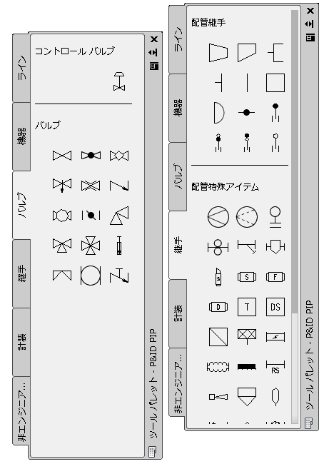

バルブやレデューサなどのインライン コンポーネントは、配管上に配置されます。
インライン コンポーネントをツール パレットから配置するとき、アタッチ点を使用してライン上に正確に配置することができます。
グリップを使用してコンポーネントを再配置することができます。接続されているラインを移動すると、インライン コンポーネントも移動します。
