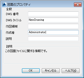

それぞれのプロジェクト図面に名前、番号、作成者、説明などのプロパティを設定します。
選択した図面の情報を設定します。
一般に図面の表題ブロックに記載される番号に対応する値を設定します。
プロジェクト ツリー(プロジェクト マネージャ)に表示される、選択した図面ファイルの名前が表示されます。新しい名前を入力すると、プロジェクト ツリーに変更が反映されます。
この図面でドキュメント化される Plant 領域を指定します。
この図面の作成者の名前を指定します。
説明を追加します。
[全般]で選択したオブションの説明が表示されます。
