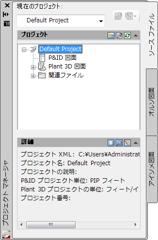

プロジェクトに属する図面をまとめて管理します。
リボン: [ホーム]タブ
[プロジェクト]パネル
[プロジェクト マネージャ]をクリックします。
コマンド入力:
projectmanager
プロジェクトを開いてプロジェクトのレポートを実行することができます。
現在のプロジェクトの名前が表示されます。既定では、最後に開いたプロジェクトが表示されます。
プロジェクト マネージャを初めて開くと、既定のプロジェクトが表示されます。プロジェクト名のリストには、次のオプションも表示されます。
[パブリッシュ]ダイアログ ボックスが表示されます。
カスタム レポートを含む、実行可能なレポートのリストが表示されます。
プロジェクト内の図面の全体的な構成を設定します。
図面やフォルダを追加、削除、および再整理することができます。図面やフォルダを選択して、それらのデータをレポートに含めることもできます。
図面のステータスを開いたり、追加、更新するボタンがあります。
プロジェクト ツリー内の各ノードは、特定のアイコンで指定されます。
プロジェクトに関する情報や、プロジェクト マネージャのツリー領域で選択した図面に関する情報が表示されます。
表示を変更するには、[詳細]パネル ツールバーの対応するボタンをクリックします。
選択したノードの情報を表示します。
図面ノードを選択すると、図面の小さなプレビューが表示されます。
図面を選択すると、その図面のすべての作業履歴エントリが表示されます。
日付と時刻には、現在の Windows のシステム設定が使用されます。
