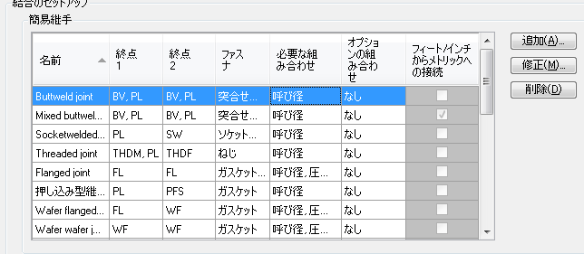

継手のタイプは、 「簡易」か 「複合」かのいずれかです。
たとえば、プレーン エンドの配管をフランジ形バルブに接続する場合、簡易継手タイプではプレーン エンドの端点タイプをフランジの端点タイプに接続できません。自動フランジ複合継手タイプでは、フランジ接合コンポーネントをラインに追加します。このラインは、2 つの簡易継手タイプによって各端点に接続されます。
1 つのプロジェクトでフィート コンポーネントとメートル コンポーネントの両方を使用した場合、各簡易継手でANSIからDINへの接続を許可するかどうかを指定できます。モデリング プロセス中に設計者が図面でフィート接続またはメートル接続を作成すると、メッセージが表示されます。
簡易継手で使用できるファスナの一覧はカスタマイズできません。Plant 3D クラス定義に追加することもできません。
