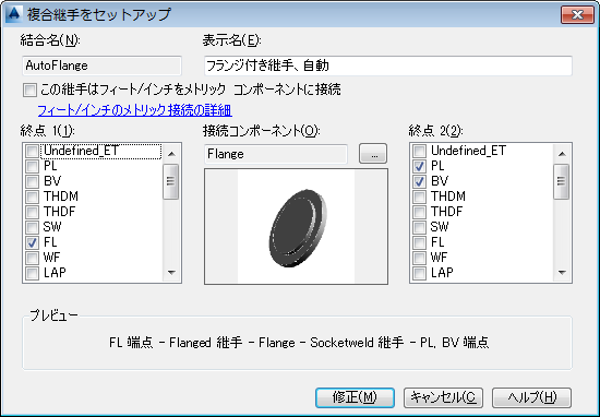

[複合継手をセットアップ]ダイアログ ボックス(接続)
複合継手タイプを作成または変更します。
[この継手はフィート/インチをメトリック コンポーネントに接続]
このチェック ボックスをオンにすると、この継手は[フィート/インチ] (ANSI)コンポーネントと[メトリック] (DIN)コンポーネントを接続できます。
終点 1
1 つまたは複数の終点のタイプ(側面 1)を指定します。
接続コンポーネント
[接続コンポーネントをセットアップ]ダイアログ ボックスが表示されます。
終点 2
1 つまたは複数の終点のタイプ(側面 2)を指定します。
