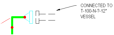

接続文字のプロパティは、<Nozzle.Tag>や<Equipment.PartSizeLongDesc>のように、不等号ブラケットで囲むことにより指定します。P3dLineGroup、Drawing、Project、Pipe、Equipment、EngineeringItems、Nozzle クラスからのプロパティを使用できます。
接続する機器がノズルであれば、Equipment からプロパティを指定します。例えば、<Equipment.Tag>-<Nozzle.Tag>-<Nozzle.Size>$<Equipment.PartSizeLongDesc>は、T-100-N-?-12"$VESSEL になります。
接続された他の配管であれば、違う行からプロパティを設定します。例えば、<P3dLineGroup.Tag>-<Pipe.Size>は、10001-12" になります。
