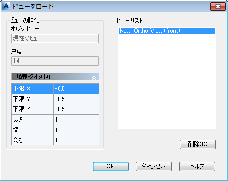

オルソ ビューを作成するための保存されている OrthoCube 設定をロードします。
[ビュー リスト]から選択した、保存されているオルソ ビューのビュー タイプが表示されます。
[ビュー リスト]から選択した、保存されているオルソ ビューの尺度が表示されます。
[ビュー リスト]から選択した、保存されているオルソ ビューの境界ジオメトリが表示されます。
一時図面にロードできる、保存されている使用可能なオルソ ビューの一覧が表示されます。一覧の名前をダブルクリックすると、その名前を変更できます。
