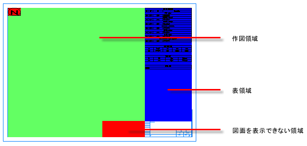

[タイトル ブロック セットアップ]では、アイソメ図面の領域を作成および修正できます。作図領域は、アイソメ オブジェクトが作成される範囲領域を指定します。作図領域内に非作図領域を配置して、この非作図領域内にはアイソメ オブジェクトを作成してはならないと指定することができます。
表領域は、最初の表を作成したときに自動的に作成されます。作図領域はストレッチできます。
1 つの作図領域を作成できます。1 つまたは複数の非作図領域を作成できます。
