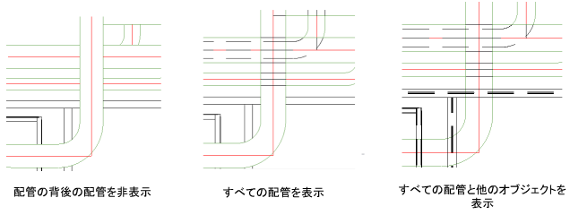

隠線を表示するかどうか、および、配管の隠線のみを表示するか、すべての Plant オブジェクトの隠線を表示するかを指定します。
リボン: [オルソビュー エディタ]タブ
[出力の外観]パネル
[配管の隠線]
コマンド入力:
plantorthohiddenlinemode
オルソ図面を作成するときの隠線の表示モードを指定 [Nohiddenlines/hiddenPipingonly/Allhiddenlines]:
他の配管の背後の配管が非表示になります。
すべての配管が表示されます(既定)。
配管またはオブジェクトの背後のすべての配管および他のオブジェクトが表示されます。
