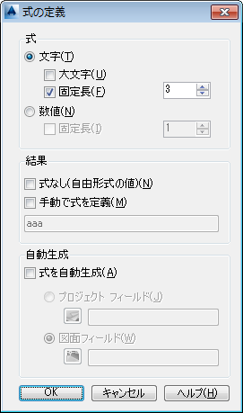

[式の定義]ダイアログ ボックス([タグ形式セットアップ]ダイアログ ボックス)
タグの式、結果、および自動生成の詳細を設定します。
タグ形式の式を定義します。
文字
タグを文字として表示します。大文字で表示したり、固定長として定義することができます。
数値
タグを数字として表示します。固定長として定義することができます。
結果
自由形式または手動のいずれかで式を設定することができます。
式なし(自由形式の値)
タグを自由形式で表示します。
手動で式を定義
式を入力するボックスが表示されます。
自動生成
プロジェクトまたは図面フィールドのために自動生成される式を設定します。
式を自動生成
[プロジェクト フィールド]オブションと[図面フィールド]オブションを有効にします。
プロジェクト フィールド
[プロジェクト自動生成のプロパティを選択]ダイアログ ボックスが表示されます。
図面フィールド
[図面自動生成のプロパティを選択]ダイアログ ボックスが表示されます。
