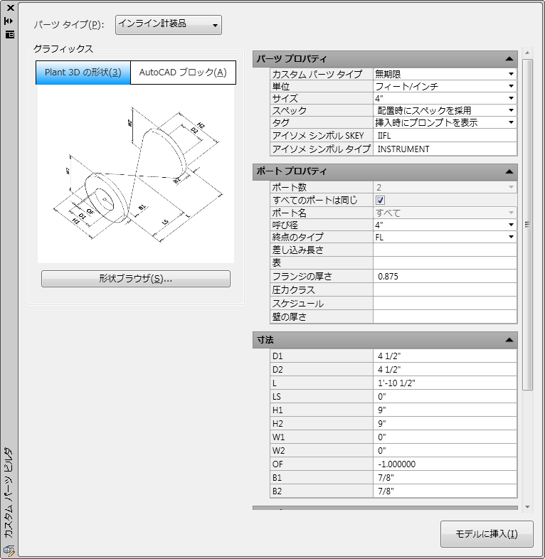

カスタムおよびプレースホルダのパーツを作成します。
検索
リボン: [ホーム]タブ
[パーツの挿入]パネル
[カスタム パーツ]
[Plant 3D 形状ブラウザ]ダイアログ ボックスが表示されます。
サポートを接続する配管のサイズを指定します。
パーツ ジオメトリの寸法を指定します。また、パーツ ジオメトリは、パーツをモデル内に配置した後で変更することもできます。
PLANTPARTCONVERT[プラント パーツ変換]コマンドによって追加されたポートがあるブロック ベースのジオメトリを使用してコンポーネントを作成します。割り当て済みのポートがブロックにない場合、ブロックは別のウィンドウで開きます。
別の図面で定義されているブロックを指定します。
現在の図面からブロックを指定します。
ブロックが削除され、別のブロックを指定できるようになります。
選択した場合、このパーツがパイプ仕様にリストされないことが示されます。
必要なパーツがスペックに追加されるまで使用する一時的なオブジェクトを指定します。
パーツをモデルに追加します。
