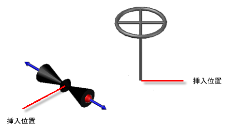

バルブ オペレータの作成時には、アクチュエータの挿入位置をバルブ本体の挿入位置と一致させるように設定してください。plantpartconvert では、アクチュエータ ブロックを選択して[終了]オプションを使用してください。アクチュエータにはポートがないため、[追加]オプションは使用しません。
