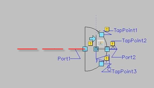

チェック バルブや流向矢印のようなフロー依存ブロックには、ダイナミック ブロック内に反転パラメータ(パラメータ + アクション)があります。これにより、アイソメ図面に反転グリップが表示されます。FlipX および FlipY という名前の反転パラメータが使用されます。流向矢印またはチェック バルブにより、グリップを使用して方向付けできる PCF 内の FLOW 属性が設定されます。コンポーネントがフロー依存でない(PCF 内に FLOW 属性が存在しない)場合、ブロック定義に反転パラメータが存在しても、反転されることはありません。
レデューサには、大きいほうの終端または小さいほうの終端が隣接するコンポーネントに一致するよう、反転がサポートされています。これは、レデューサが左が大きい側として作成されていることが前提です。
フランジは、フランジ側がフランジ接続に面するよう、反転がサポートされています。これは、フランジが左がフランジ側として作成されていることが前提です。
