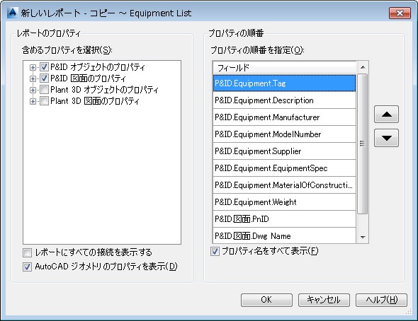

  6. [新しいレポート名]ダイアログ ボックスの[レポート プロパティ]ペインの[含めるプロパティを選択]ツリー ビューで、設定するフィールドを含むクラス定義を展開します(例: 機器)。
    注:
    Plant 3D レポート テンプレートを作成する場合は、Plant 3D オブジェクトまたは Plant 3D 図面のプロパティを指定し、それらを適切に順序付けることができます。Plant 3D データは、同じタグを持つ対応する P&ID オブジェクトがプロジェクト内に存在する場合にのみ、レポートに含められます。
  7. 新しいレポートでクエリーするプロパティを選択します。
  8. [優先順位]ペインの[フィールド]リストで、場所を変更するフィールドをクリックします。上矢印または下矢印を使用して、データ マネージャでのフィールドの表示順序を変更します。[フィールド]での上から下の順番は、データ マネージャでは左から右の順番で表示されます。
  9. 利用可能なプロパティのうち、レポートに含めるものについて手順 7 ~ 8 を繰り返します。
