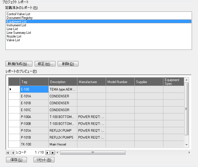

[データ マネージャ]のレポートをプレビュー、並べ替え、フィルタするには
  1. リボンで、[ホーム]タブ [プロジェクト]パネル [プロジェクト マネージャ] [プロジェクト セットアップ]の順にクリックします。
  2. [プロジェクト セットアップ]のツリー表示で、[一般的な設定]を展開します。[レポート]をクリックします。
  3. [プロジェクト レポート]ペインの[定義済みのレポート]で、プレビューするレポートをクリックします。
  4. [レポートのプレビュー]データ ビューで、次のいずれかの操作を行います。
    • データの並べ替えを行うには、並べ替え順序を変更する列見出しをクリックします。
    • 選択項目と同じ値のある項目のみを表示するには、検索条件にする値を含むセルを右クリックします。[選択項目でフィルタ]をクリックします。
    • 選択項目をすべて表示するには、フィルタされるビューから除外する値を含むセルを右クリックし、[選択項目を除外してフィルタ]をクリックします。
    • フィールド値と値の範囲に対してフィルタするには、フィルタを設定するプロパティのセルを右クリックします。[フィルタ]フィールドをクリックします。
      [フィルタ]フィールドのボックスに、値を入力し、[Enter]キーを押します。次の条件を重複して使用することができます。
      条件 用途
      角括弧(< >) エントリと等しくない値を表示する
      • <> '700' では、700 以外の文字列を含むセルを持つ行のみが表示されます
      • <> '' では、空の文字列と等しくないセル データを持つ行が表示されます。したがって、空のセルを持つ行が除外されます。
      パーセント(%) % の位置にゼロ個以上の文字シーケンスを表示する '%SCH40' では、ASCH40、BSCH40、ABSCH40、ABCSCH40 などが表示されます。
      下線(_) 下線の位置に任意の 1 文字を表示する Like ‘_SCH40' では、ASCH40、BSCH40、ZSCH40 などが表示されます。
      等号(=) エントリに一致する値を表示する = 'Bosch' では、文字列 Bosch を含むセルのみが表示されます。
      IS NULL[値なし] 空のセルのみを表示する 空のセルを持つ行のみが表示されます。
      IS NOT NULL[値あり] 空のセルを除外する データを含む行のみが表示されます。
      注:
      文字列エントリは、単一引用符(')で囲みます。エントリは大文字小文字を区別します。
    • すべてのフィルタを削除するには、セルを右クリックし、[フィルタを除去]をクリックします。
  5. 次のいずれかの操作を行います。
    • フィルタまたは並べ替えされたビューを、データ マネージャで表示されるレポート テンプレートに保存するには、[保存]をクリックします。
    • 既定のビューに戻すには、[リセット]をクリックします。
