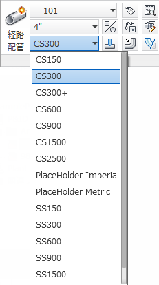

配管スペックを選択するには
リボンで、[ホーム]タブ
[パーツの挿入]パネル
[Spec Selector]ドロップダウン リストの順にクリックします。
ドロップダウン リストで、配管スペック([CS300]など)をクリックします。

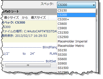

配管スペックを表示するには
リボンで、[ホーム]タブ
[パーツの挿入]パネル
[スペック ビューア]の順にクリックします。
スペック ビューアの[スペック]リストで、配管スペック([CS300]など)をクリックします。
