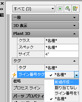

配管のライン番号を変更するには
  1. Plant 3D 図面で、終端が接続されている配管コンポーネントを 1 つ以上選択します。
  2. 作図領域で右クリックします。[プロパティ]をクリックします。
  3. [プロパティ]パレットで、[Plant 3D] [タグ] [ライン番号タグ]の順にクリックします。
    注:
    選択した配管が接続されていない場合、[プロパティ]パレットで[ライン番号タグ]リストを設定できません。

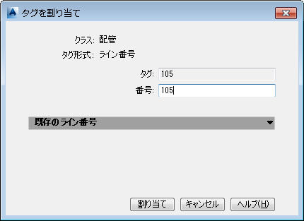

  4. [ライン番号タグ]リストで、[新規作成]をクリックします。
  5. [タグを割り当て]ダイアログ ボックスで、[ターゲット オブジェクト番号]というラベルが付いたボックスにライン番号(105 など)を入力します。
  6. [割り当て]をクリックします。

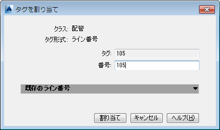

配管のライン番号の名前を変更するには
  1. [プロジェクト セットアップ]の[データ マネージャ設定]で、[データ マネージャ ツリーでのオブジェクトの並べ替え方法]に[領域]を選択します。
    注:
    データ マネージャを使用してライン番号を変更するには、プロジェクトに排他的にアクセスする必要があります。ライン番号を変更すると、複数のプロジェクト図面が変更される場合があります。
  2. リボンで、[ホーム]タブ > [プロジェクト]パネル > [データ マネージャ]の順にクリックします。
  3. [データ マネージャ]のドロップダウン リストで、[現在の図面データ]をクリックします。
  4. ツリー ビューで、[エリア]を展開し、[配管]をクリックします。
  5. データ ビューで、変更するライン番号の[タグ]列をダブルクリックします。
  6. [タグを割り当て]ダイアログ ボックスで、[番号]というラベルが付いたボックスにライン番号(105 など)を入力します。
  7. [割り当て]をクリックします。
