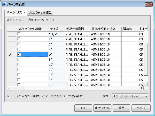

スペック内のコンポーネントのプロパティを修正するには
  1. スペック エディタの[スペック シート]ペインで、パーツ(例: [PIPE、PE、ASME B36.10])をクリックします。
  2. [パーツを編集]をクリックします。
  3. テーブルで、セルを選択し、値を入力します。たとえば、2” の[材料コード]列に API5L を指定します。
  4. 同じ値を他のサイズに指定する場合は、次の操作を行います。
    • コピー元のセルで、[Ctrl]+[C]を押して値をコピーします。
    • [Ctrl]を押したままにします。コピー先のセル内でクリックします。
    • [Ctrl]+[V]を押して値を貼り付けます。
スペック内のコンポーネントのサイズを追加および削除するには
    (上記「スペック内のコンポーネントのプロパティを修正するには」から続く)
  1. コンポーネントのサイズを削除する場合、削除する各サイズ(例: 3/4” と 3”)の[含めない]をオンにします。
  2. コンポーネントのサイズを追加する場合は、次の操作を行います。
    • [[含めない]とマークされたパーツを非表示]をオフにします。
    • 追加する各サイズ(例: 1/4”)の[含めない]をオフにします。
      注:
      [[含めない]とマークされたパーツを非表示]をオフにしても追加対象のコンポーネントのサイズが表示されない場合、カタログ エディタを使用してそのサイズを追加できます。
  3. [適用]をクリックします。
     ツールバー: [パーツを編集]

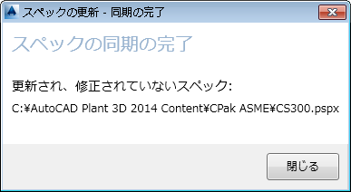

カタログの変更に合わせてスペックを更新するには
  1. 更新対象のスペック ファイルが開いている場合はそれを閉じます。
  2. [カタログ]メニューの[スペックとカタログを同期]をクリックします。
  3. [開く]ダイアログ ボックスで、スペック ファイルをクリックします。
  4. [開く]をクリックします。
    注:
    スペックとカタログを同期するには、スペック ファイルが閉じていることと、スペック ファイルに対する排他アクセスが必要です。
