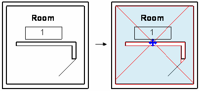

次の図は、Revit UI で選択された部屋の境界を示しています。
図 138: 部屋の境界

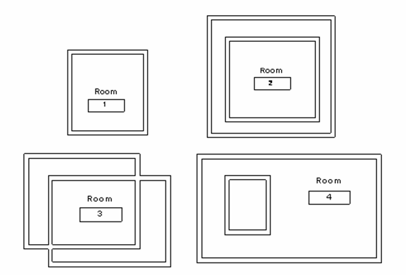

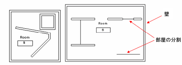

セグメント リストのサイズは、閉じた領域のトポロジによって異なります。 各 BoundarySegment リストは、回路またはあるセグメントと次を結合する、連続した 1 本の線分を作成します。次の図では、いくつかの例を示します。次の図では、すべての壁が部屋の境界で、モデル線分カテゴリは OST_AreaSeparationLines です。要素が部屋の境界でない場合は、境界を作成する要素から除外されます。
図 139: 部屋 1、2、3、4
図 140: 部屋 5、6
次の表では、前の部屋の Room.GetBoundarySegments().Size の結果を示します。
表 56: Room.GetBoundarySegments().Size
Room
部屋 1
部屋 2
部屋 3
1
部屋 4
2
部屋 5
部屋 6
3
注: モデル線分によって結合された壁は、連続した線分セグメントであるとみなされます。単一のモデル線分は無視されます。

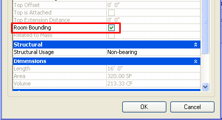

  • 壁、柱、屋根などの他の要素の場合は、要素が部屋の境界である場合は、部屋の境界パラメータ(BuiltInParameter.WALL_ATTR_ROOM_BOUNDING)は次の図のように true である必要があります。
図 141: 部屋の境界プロパティ
WALL_ATTR_ROOM_BOUNDING BuiltInParameter は、API から設定されます。

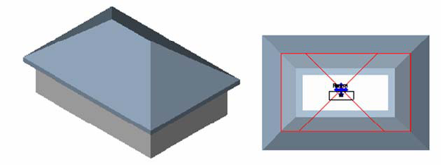

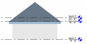

次の図で、屋根がどのように部屋の BoundarySegment を形成しているか見てください。最初の図では、立面図ビューのレベル 3 を示しています。 部屋はレベル 3 の平面図ビューに作成されます。 後者の 2 つの画像は、部屋の境界と家を 3D ビューで示しています。
図 142: レベル 3 ビューで作成された部屋
図 143: 屋根で形成された部屋の境界

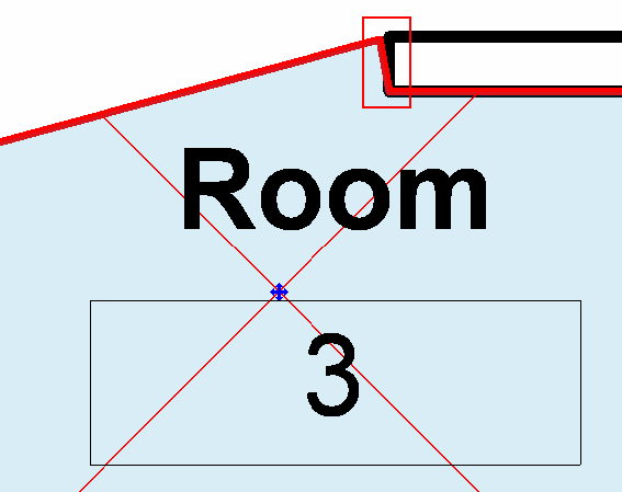

エリア境界は、エリア境界カテゴリ(BuiltInCategory.OST_AreaSchemeLines)を使用した ModelCurve のみであり、表示された部屋の境界は、壁や他の要素の場合があります。
図 144: 壁の端点のエッジ
BoundarySegment が、前の図に示すように、部屋分割と壁の間の曲線に対応している場合:
  • 要素プロパティは、null を返します
  • 曲線が null ではありません。

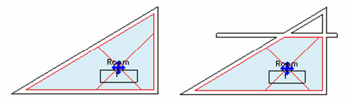

壁などの API を使用して要素を作成した後に Room.GetBoundarySegments()を呼び出す場合、壁は部屋の境界を変更することができます。データが更新されていることを確認する必要があります。
次の図では、Revit プラットフォーム API を使用して壁を作成した後に部屋を変更する方法を示します。
図 145: 追加された壁が部屋の境界を変更
部屋の境界データを更新するには、次のコードで、トランザクション メカニズムを使用します。

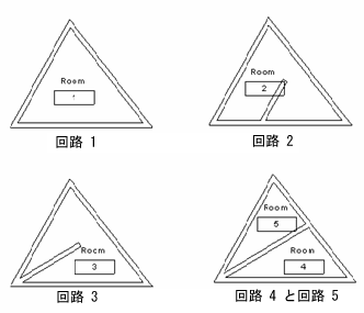

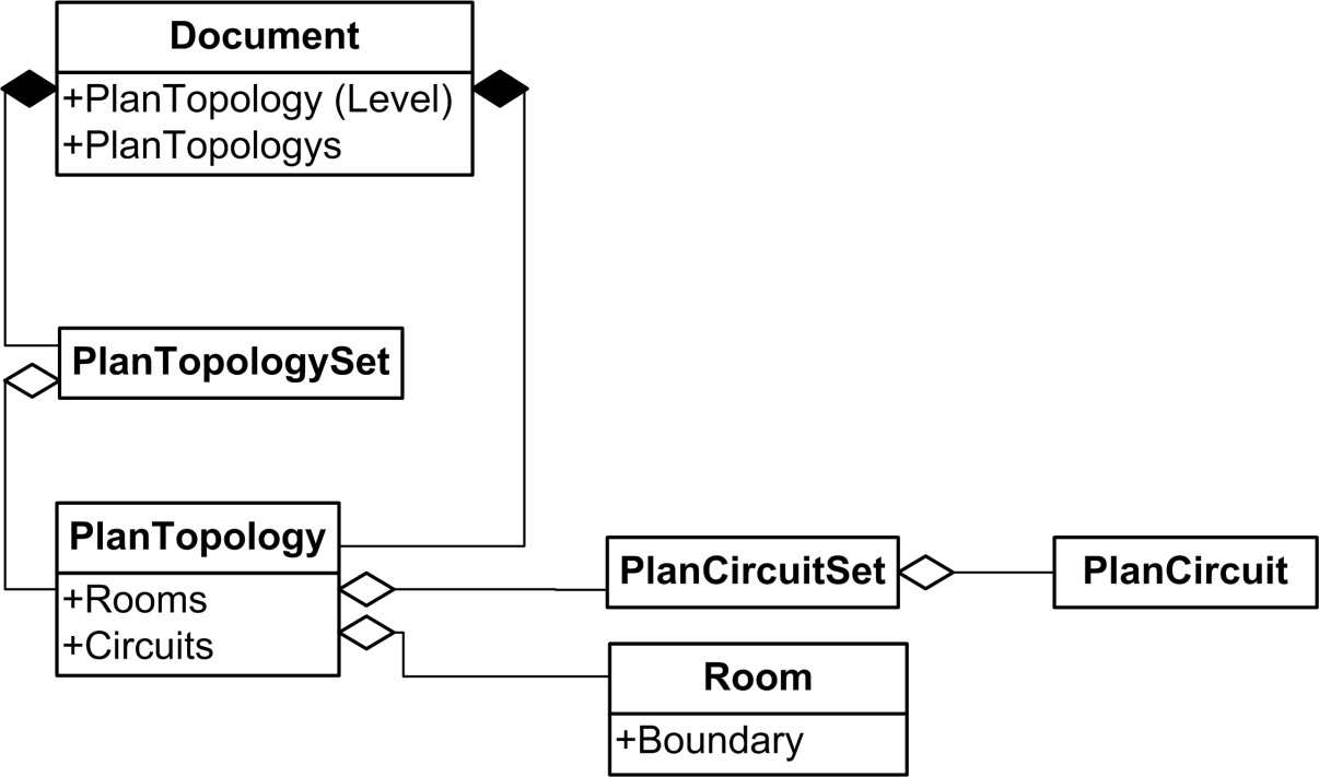

プラン トポロジ
部屋が配置されているレベル平面図には、壁や部屋の分割などの要素によって作成されたトポロジがあります。PlanTopology と PlanCircuit クラスを使用して、レベル トポロジを表します。
  • レベルを使用して、Document オブジェクトから PlanTopology オブジェクトを取得します。各平面図ビューには、各フェーズに対応する 1 つ の PlanTopology があります。
  • 部屋の分割を除く BoundarySegment に同じ条件が適用され、部屋の境界パラメータが true である要素は、PlanCircuit の側面(境界)になります。
図 146: 部屋およびプラン トポロジの図表
PlanCircuit.SideNum プロパティは回路側の番号を返し、SpatialElement.GetBoundarySegments()は IList<IList<Autodesk.Revit.DB.BoundarySegment> を返します。この Count は回路側の番号とは異なります。
  • SpatialElement.GetBoundarySegments()は、壁に分岐がある場合は、下の壁を 2 つの壁と認識します。
  • PlanCircuit.SideNum は、枝の数に関係なく、常時画像の下の壁を 1 つとみなします。
図 147: PlanCircuit と部屋境界を比較
表 57: PlanCircuit と部屋境界を比較
回路
Circuit.SideNum
部屋の IList<IList<Autodesk.Revit.DB.BoundarySegment> .Count
回路 1
3
3 (部屋 1)
回路 2
4 +2 = 6
4 + 3 = 7 (部屋 2)
回路 3
3 +2 = 5
3 + 3 = 6 (部屋 3)
回路 4
3
3 (部屋 4)
回路 5
3
3 (部屋 5)
