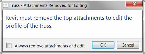

ダイアログのタイプ
定義
用途
モーダル
  • 残りのアプリケーションを停止し、ユーザの入力を待つ
  • ダイアログのタスクはあまり頻繁には発生しない
  • ユーザのデータ入力中にシステムを停止可能
モードレス
  • ユーザは、ダイアログを閉じることなく、ダイアログとそれ以外のアプリケーションを切り替えることができる
  • ダイアログのタスクが頻繁に発生する
  • システムを停止するとユーザ ワークフローが中断する

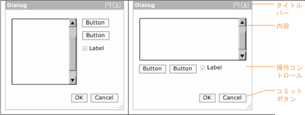

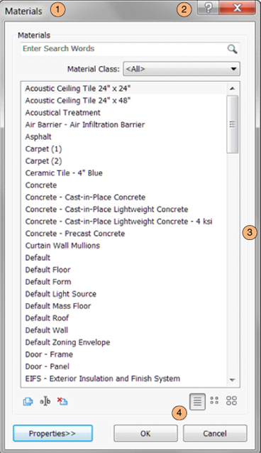

各ダイアログには、次の要素があります。
要素
要件
1
タイトル バー
タイトル バー テキストはウィンドウの内容を表します。
2
ヘルプ ボタン
タイトル バーの[閉じる]ボタンの横にあるボタンです。
  • ヘルプ ボタンは省略可能です。ドキュメント内に関連するセクションがある場合にのみ使用します。
  • Revit の従来のダイアログには、引き続きダイアログの右下に[ヘルプ]ボタンがあることに注意してください。
3
コントロール
ダイアログの大部分は、設定を変更したり、アプリケーション内のデータとやりとするために使用するコントロールで構成されます。コントロールのレイアウトは、後述の「レイアウト フロー」、「間隔と余白」、「グループ化」、「ダイアログのコントロール」セクションに従ってください。
操作コントロールが別のコントロールとやりとりする場合(テキスト ボックスと[参照]ボタンなど)、次の 3 つの場所のいずれかに RELATED コントロールを配置することで関係性を示します。
  • 他のコントロールの右上に位置合わせ
  • 他のコントロールの左下に位置合わせ「コンテンツ エディタ」を参照してください
  • 関連するコントロールの間、垂直方向で中心に配置。「リスト ビルダ」を参照してください
4
コミット ボタン
変更をコミットする」セクションを参照してください。最も頻繁に使用されるコミット ボタンは次のとおりです。
  • OK
  • キャンセル
  • はい
  • いいえ
  • 再試行
  • 閉じる

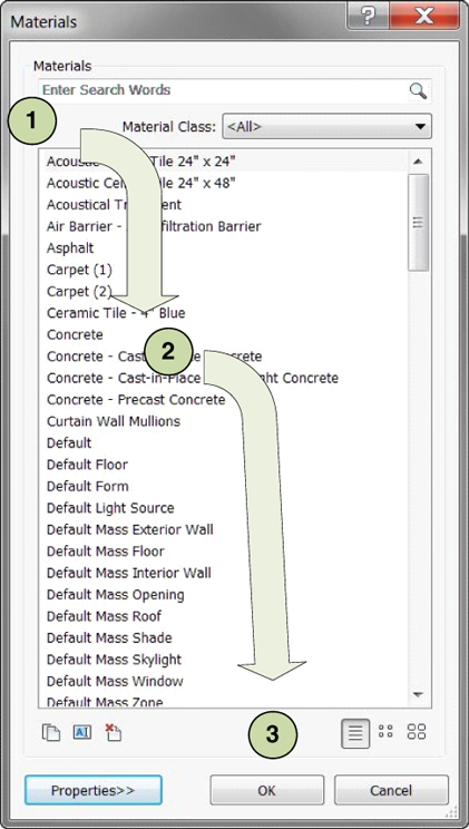

ウィンドウは、始まり、中間、終わりのある「パス」が見え、それに従って操作できるようにレイアウトします。ざっと見ただけで分かるようにこのパスを設計する必要があります。パスの「中間」にある情報やコントロールは、バランスよく配置し、コントロール間の関係を明確に表す必要があります。もちろん、すべてのユーザがタスク実行時に線上のパスに厳密に従うわけではありません。パスは、一般的なタスクのフローを対象にしています。
バリエーション A: トップダウン
次のような UI 項目を配置します。
  1. タスクは左上または上部中央から開始
  2. タスク実行のためにユーザが行うやりとりは中間で
  3. タスクの完了は右下で
この例([マテリアル]ダイアログ)では、ユーザは次の操作を行います。
  1. リストの検索/フィルタ
  2. 項目の選択
  3. コミットまたはキャンセル

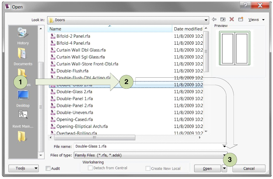

バリエーション B: 左-右
次のような UI 項目を配置します。
  1. 左端からタスクを開始またはモードを変更
  2. タスク実行のためにユーザが行うやりとりは中間で。独立したセクションが設けられる場合もある
  3. タスクの完了は右下で
図 198 - [マテリアル]ダイアログ
図 199 - Revit のファイルを[開く]ダイアログ
注: ユーザが左端のショートカットではなくファイル階層を参照する場合は、このダイアログ内でトップダウン フローも使用されることになります。

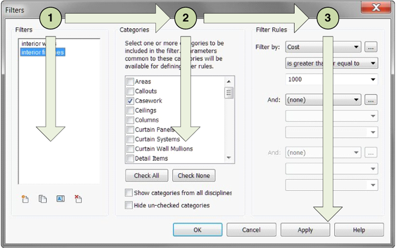

バリエーション C: 混在
バリエーション B にあるように、左から右にレイアウトされている多くのウィンドウは、実際には左-右とトップダウンが混在します。
図 200 - Revit の[フィルタ]ダイアログ
この例(Revit のフィルタ)では、3 つの主要なタスクは列にグループ化され、[フィルタ]、[カテゴリ]、[フィルタ規則]のグループ ボックスによって区切られています。これらの各列には、項目のコレクションからの選択やコントロールの修正といったトップダウン フローが含まれます。

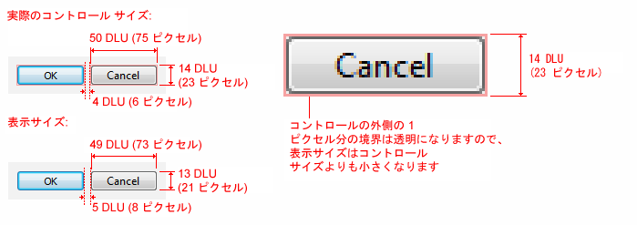

間隔と余白
Layout Section of the Microsoft Windows ユーザーエクスペリエンス ガイドラインから取得した次の表には、共通の UI (96 dpi の9 ポイント Segoe UI)間に推奨される間隔が一覧表示されています。ダイアログ ユニット(DLU)と相対ピクセルの違いの定義については、Microsoft ガイドラインの「レイアウト メトリック」を参照してください。
ヒント Visual Studio のパディングと余白プロパティ、線分のスナップ機能を組み合わせて使用することで、これらのガイドラインに簡単に従うことができます。詳細については、「チュートリアル : Padding、Margin、および AutoSize プロパティを使用した Windows フォーム コントロールのレイアウト」を参照してください。
間隔と余白の表
要素
配置
ダイアログ ユニット
相対ピクセル
ダイアログ ボックスの余白
4 辺とも 7
4 辺とも 11
テキスト ラベルとそれに関連付けられているコントロール(テキスト ボックス、リスト ボックスなど)との間隔
3
5
関連するコントロールどうしの間隔
4
7
関連しないコントロールどうしの間隔
7
11
グループ ボックス内の最初のコントロール
グループ ボックスの一番上から 11、グループ ボックスのタイトルと縦位置を揃える
グループ ボックスの一番上から 16、グループ ボックスのタイトルと縦位置を揃える
グループ ボックス内のコントロールどうしの間隔
4
7
横または縦に並んだボタンどうしの間隔
4
7
グループ ボックス内の最後のコントロール
グループ ボックスの一番下から 7
グループ ボックスの一番下から 11
グループ ボックスの左端からの間隔
6
9
コントロールに隣接するテキスト ラベル
コントロールの一番上から 3
コントロールの一番上から 5
テキストの段落どうしの間隔
7
11
インタラクティブなコントロール間の最小間隔
3 または間隔なし
5 または間隔なし
非インタラクティブなコントロールとその他のコントロール間の最小間隔
2
3
コントロールが別のコントロールに依存する場合、12 DLU または 18 相対ピクセルだけインデントさせる必要があります。デザインでは、これはチェック ボックスとラジオ ボタンからラベルまでの距離です。
12
18

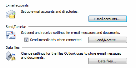

水平セパレータ
従来のグループ ボックスの代わりに水平セパレータを使用することもできます。これは 1 つの列の中にグループが垂直に並べられているときにのみ使用します。
次は、Microsoft Outlook 2007 の例です。
図 203 - Microsoft Outlook 2007 の水平セパレータ
前のグループの最後のコントロールと次のグループ線の間隔は 12 DLU (18 相対ピクセル)とする必要があります。

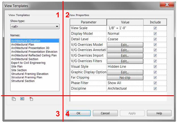

複数
コントロールが複数の分割領域に配置されている場合、配置を保持するために、領域 1 および/または 3 (左側)にアンカーし、右方向に拡大/縮小するようにします。
図 204 - サイズ変更する方法を例示するために Revit ビュー テンプレート ダイアログに 4 つの四角形の通芯を適用
この例では、4 つのすべての領域にリスト ボックスが配置されています。したがって、左上にアンカーし、右下に展開されます。

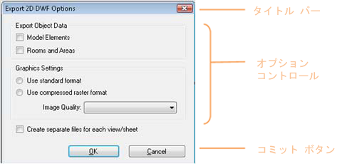

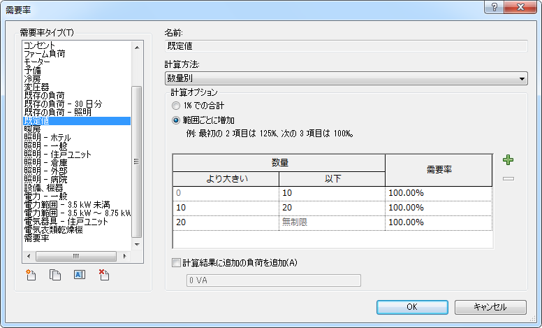

標準入力ダイアログ
これは最も基本的なダイアログ タイプです。これは、ユーザがいくつかの選択をし、それらの選択に基づいて個別の操作を行う必要がある場合に使用します。コントロールは、「グループ化」、「間隔と余白」、「レイアウト フロー」の規則に従う必要があります。
Revit の[Export 2D DWF Options]ダイアログは、標準入力ダイアログの良い例です。
図 205 - [Export 2D DWF Options]ダイアログ

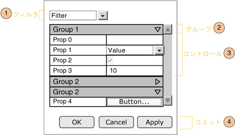

プロパティ エディタ
項目のプロパティをユーザが変更する必要がある場合に使用します。プロパティ エディタを作成するには、名前/プロパティのペアを表すテーブル ビューを作成します。プロパティ フィールドはテキスト ボックス、チェック ボックス、コマンド ボタン、ドロップダウン リスト、スライダによって修正することができます。
図 206 - プロパティ通芯
サポートされている動作
ID
動作
説明
必須
1
フィルタ
指定した基準に基づいてプロパティのリストをフィルタ
いいえ
2
グループ化
プロパティをグループ化することでスキャンが簡単になる
いいえ
3
コントロール(項目の編集プロパティ)
各値セルには、コンテキストに応じて編集可能な(または無効な)コントロールを含めることができる
はい
4
コミット(ボタン)
省略可能。モーダル ダイアログ内でのみ使用
いいえ
コンテンツ エディタ
複数の操作コントロールに同じコンテンツ コントロールが含まれる場合(リスト ボックスなど)、コンテンツ コントロールの右側に上部で位置合わせしてコントロールを縦方向に並べるか、コンテンツ コントロールの下で左側に位置合わせして横方向に配置します。このレイアウトは、開発者の裁量で決定されます。
図 207 - コンテンツの右側に配置された操作コントロールとコンテンツの下に配置された操作コントロール

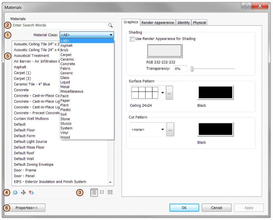

コレクション ビューア
Revit などのアプリケーションでは、ユーザがタスクを完了できるように項目のコレクションを表示、管理する必要があります。コレクション ビューは、コレクション内の項目を表示するためのさまざまな方法(参照、検索、フィルタ)を提供します。ユーザが表示、編集をするために項目を選択する際、簡単に項目のコレクションの参照ができる方法が提供されています。必要に応じてコレクションを検索/フィルタするための機能を提供します。
図 208 - Revit の[マテリアル]ダイアログ
上記の例では、コレクション ビューアがリストとして表示されています。コレクション項目の表示には、テーブル ビューとツリー ビューを使用することもできます。
サポートされている動作
操作
説明
必須
1
フィルタ
リスト ビューをフィルタするためのオプションを提供します。次のように表すことができます。
  • ドロップダウン - 既定の条件の選択が必要な場合、「すべて」をオプションとして含める必要がある
  • チェック ボックス - チェック ボックスをオンにすることでリストを調整。設計者が既定を設定
  • ラジオ ボタン - いずれかのラジオ ボタンを選択することでリストを調整。設計者が規定を設定。選択肢を選ぶと、選択した条件に基づいてコレクションが自動的に更新。コントロールは、Microsoft Windows ユーザーエクスペリエンス ガイドラインに従う必要があります
いいえ
2
検索ボックス
検索ボックスでは、コレクションのキーワード検索を実行できます。検索ボックスは、Windows ユーザーエクスペリエンス ガイドラインに従う必要があります
いいえ
3

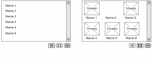

表示モードを変更する
コレクションをリストとして表示する場合は、テキストの代わりに小さいアイコンか大きいアイコンで項目を表示することができます
いいえ
4
コレクション マネージャ
  • 項目の編集、名前変更、削除、コレクションへの項目の追加のために個別に UI を設定可能。
  • コレクションの管理をユーザが編集可能な場合にのみ表示
いいえ
5
コレクションを表示する
コレクション自体は、リスト ビュー、テーブル ビュー、ツリー ビュー、ツリー テーブルなどの方法で表示できます
はい
6
詳細を表示
このボタンは、現在選択している項目に関連付けられた追加情報を表示/非表示します。
いいえ

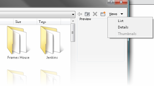

リスト ビュー
Windows の[開く]ダイアログのように、データにリストのオプション、詳細、グラフィックスによるサムネイル プレビューが含まれる場合に使用します。

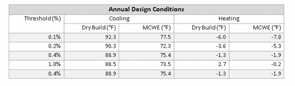

テーブル ビュー

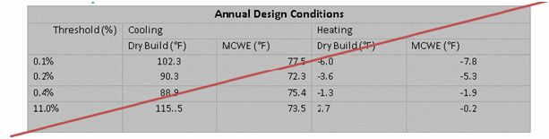

ユーザが多数の項目の属性を一度に簡単に理解、比較できるように、コレクションのコンテンツの表示が必要になることがしばしばあります。そのためには、読み取りやすい形式の表をユーザに提示する必要があります。
よい例 - 次は、読み取りやすい形式の表の例です。
注: 見出しセルはデータ セルと区別され、データを読み取りやすいように異なる配置がされています。
図 214 - 良い表の例
悪い例 - 次は、読み取りにくい形式の表の例です。
注: 見出しセルはデータ セルと区別されておらず、配置が悪いためデータが読み取りにくくなっています。
図 215 - 悪い表の例
表タイトルと見出しセル
  • データ セルと見出しセルと区別するために、表タイトルは太字にしてハイライト表示します
  • 並べ替え可能な列では、見出しをクリックするとコレクションが並べ替えられます。表の各行を区別するために、行の背景色には 1 行おきに、異なるシェーディングを使用します。穏やかな調子を保つために、2 つの色の差異は最低限に抑えます。色の値は同様のものを使用し彩度を下げます。一方が他方よりもわずかに暗くまたは明るくなります。2 つの色のいずれかがページ自体の背景色に使用されるという例もよく見られます
  • 見出しとタイトル行とは異なる色を使用します
  • タイトル セルと見出しセルでは、各単語の最初の文字を大文字にします
数値データを含む列
  • データ列の列見出しは右揃えにします
  • 数値列のデータは右揃え(小数点揃え)にします
  • 値がパーセンテージであることがユーザに分かるように、値のすぐ右側にパーセンテージ記号を付けてパーセンテージ列の数値の形式を設定します
    注: ユーザはパーセンテージを見ていることを忘れることが多いため、このように特に値が多数含まれる表の場合は、冗長性が重要になります
数字データを含む列
  • データ列の列見出しは右揃えにします
  • 財務列のデータは右揃え(小数点揃え)にします
正と負の数値が混在する列
小数点揃えになるようにデータを位置合わせします
図 216 - 適切に位置合わせされた数値データ
1 つの文字またはコントロールを含む列(チェック ボックスなど)
  • この列のデータやチェック記号は中央揃えにします
  • 列の見出しは中央揃えにします
数値や日付を表さない文字が含まれる列
  • 番号列の列見出しは左揃えにします
  • 文字データは左揃えにします
  • 製品 ID や登録番号のように数字として使用されていないデータは左揃えにします
日付を含む列(日付は文字として処理)
  • 日付列の列見出しは左揃えにします
  • 日付は左揃えにします
  • 海外の利用者に向けて提示する場合は、混乱を避けるために、列見出しに日付の形式を含めます

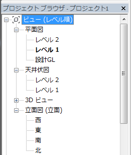

項目の階層内の複雑な関係を把握しなければならないとき、多くの場合、「ツリー ビュー」で表示すると分かりやすくなります。また、1 つまたは複数の項目の選択が必要になることがあります。コレクションが一覧形式になっている場合はリスト ビューを使用し、グループが複数の列にグループ化されている場合はテーブル ビューかツリー テーブルを使用します。
ツリーの UI は、ユーザが開始する「プログレッシブ開示」の原則に従います。ツリーを使用すると、複雑な階層データを単純な方法で表し、段階的に複雑化させることができます。データが広くなりすぎたり、深くなった場合は、検索ボックスを考慮します。
図 218: Revit プロジェクト ブラウザはツリー ビューの良い例です

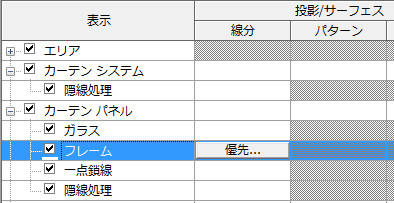

ツリー テーブル
ツリー ビューと同様に、階層的に整理された項目のコレクションを表示、参照して、1 つまたは複数の項目を選択するような場合があります。ただし、単に名前だけではなく、項目の詳細なプロパティの確認が必要になることもあります。このような場合は、表内に組み込まれたツリーをユーザに提示します。それぞれの行には項目の追加属性が表示されます。ノードを展開すると別の行が表示されます。

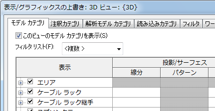

図 219 - Revit の[表示/グラフィックス]ダイアログは、ツリー テーブルのコレクションの検索/フィルタの良い例です
ユーザが多数の項目を持つコレクションを表示している場合、表示項目に対するフィルタが必要となる場合があります。そのために、システムが提供するフィルタ基準を使用したり、ユーザが作成できるフィルタ基準を使用するか選択できるようにします。基準を選択すると、コレクションが自動的にフィルタされます。Revit の[マテリアル]ダイアログには、最も一般的な 2 つの方法が用意されています。
  • 検索ボックスでは、キーワードに基づいてリストをフィルタできます。
  • ドロップダウン リストでは、一連の設定済みの基準に基づいてリストをフィルタできます。

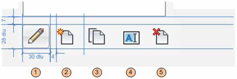

編集バー
ボタンは、左から右に編集、新規作成、複製、削除、名前変更の順に並べ、ツールチップ ラベルを付けます。1 つまたは複数のボタンを使用しない機能の場合は、残りを左に移動します。
図 220 - 編集バー
操作
コンテキスト
1
編集
項目が編集可能な場合に使用します。編集するプロパティが 3 つ未満のときは、項目の編集時に個別のダイアログが起動することがあります。コレクション項目の表示の詳細は、「コレクション ビューア」セクションを参照してください
2
新規作成
アプリケーションで新しい項目を作成する場合は新規作成を使用します
3
複製
既存の項目を複製するだけの機能の場合は複製を使用します
4
名前変更
項目の名前変更が可能な機能の場合は名前変更を使用します
5
削除
機能を削除するには削除を使用します

編集バーでは[追加]と[削除]ボタンを使用することもできます。次に示すように、プラスとマイナスのアイコンで示されます。[追加]と[削除]はデータをモデルの既存の項目に追加する際に使用します。
次は、編集バーの両方のフォームを使用しているコレクション エディタ ダイアログの良い例です。[追加](+)と[削除](-)ボタンは、既存の需要率タイプに値を追加するのに使用します。
図 221 - Revit MEP 2011 の[需要率]ダイアログ

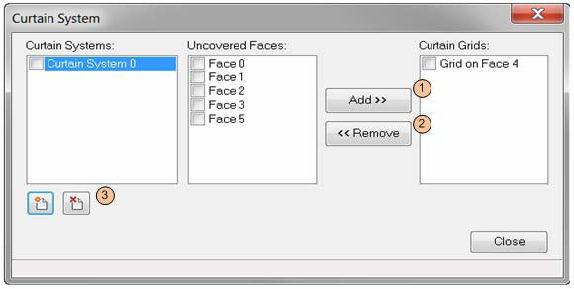

リスト ビルダ
あるリストから別のリストに多数の項目を追加/削除する場合に使用します。これは通常、既存のリスト(左側に配置)から項目を追加するリスト(右側に配置)がある場合に使用します。リスト ボックス ビューを配置し、それらの間にボタン コントロール(項目の追加/削除)を配置します。
図 222 - カーテン システム SDK サンプル
サポートされている動作
操作
説明
必須
1
追加(リストに)
項目をリスト A から取得してリスト B に追加します
はい
2
削除(リストから)
リスト B から項目を削除します
はい
3
コレクション エディタ
このコンテキストでリスト A を管理可能な場合は、コレクション マネージャを使用します
いいえ
機能に応じて、次の 2 つの方法のいずれかでリスト ビルダを操作できます。
  • 項目は一度だけ追加可能。リスト A の項目はリスト B に一度だけ追加できます。この場合、既に追加してある項目をリスト A で選択した場合に、[追加]ボタンを無効にする必要があります。
  • 項目は複数回追加可能。この場合、[追加]ボタンは無効にならず、ユーザはリスト A の項目をリスト B に複数回追加できます(合計数は機能によって異なる)。下の[ラベルを編集]の例を参照してください。
ユーザが任意にコレクション内の項目を上/下に移動する必要がある場合は、リストの横に上/下ボタンを配置します。

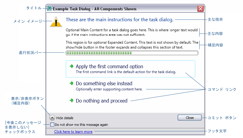

タスク ダイアログ
タスク ダイアログはモーダル ダイアログの一種です。一連の共通のコントロールを持ち、外観と操作性に一貫性を持たせるために標準的な順序で配置されています。
タスク ダイアログはシステムが次の操作を行う場合に使用します。
  • 情報をユーザに通知
  • ユーザに質問
  • コマンドやタスクを実行するためのオプションの選択を許可
下の図は、使用可能なすべてのコントロールを有効にしたタスク ダイアログの例です。表示されているコントロールの大部分は省略可能であり、すべてが配置されたタスク ダイアログを作成することはまずありません。下の例は、タスク ダイアログで使用できるすべてのパーツを 1 つのイメージに示したものです。
図 224 - すべてのコンポーネントを表示したタスク ダイアログ
注: このようなタスク ダイアログが実際の実装で用いられることはありません。同時に使用されるのは少数のサブセットのみです。タスク ダイアログには、文字入力、リスト ボックス、コンボ ボックス、チェック ボックスなどのその他のコントロールを表示することはできません。また、タスク ダイアログは単一の手順、単一のアクション操作のみに適しています。つまり、ユーザが 1 つ選択をすると、タスク ダイアログの操作が完了します。結果として、(ウィザードのように)追加のコントロールや複数の操作手順が必要なダイアログにはタスク ダイアログを使用しません。タスク ダイアログに同様の見た目と操作性を持たせるためには、.NET コントロールを使用してカスタム ダイアログとして実装する必要があります。

    図 225 - 主な指示のテキストのみが記載された非常にシンプルなタスク ダイアログ

    図 226 - 主な指示と主な内容の両方を使用したタスク ダイアログ

    図 227: [詳細を表示]ボタンにより表示された追加の主な内容のテキスト

「今後このメッセージを表示しない」(DNSM)チェックボックス(省略可能)
タスク ダイアログでは、「今後このメッセージを表示しない」チェックボックスを使用できます。ダイアログでこのチェックボックスをオンにすると、今後はそのダイアログが表示されなくなります。英語版では、このチェックボックスのラベルの標準的な文言は次のようになります。
「Do not show me this message again」
「Do not」は「Don't」のように短縮せず、文末には句点を使用しません。
単一の操作の場合は、動作の前に「常時」を付けます
  • 「現在の図面を保存する」操作の場合、チェックボックスのラベルは「常時現在の図面を保存する」となります
  • 「オブジェクトをラインワークに変換する」操作の場合は、チェックボックスのラベルは「常時オブジェクトをラインワークに変換する」となります
    図 228 - 単一の選択に対して DNSMA チェックボックスを「常時...」チェックボックスとして使用したタスク ダイアログの例

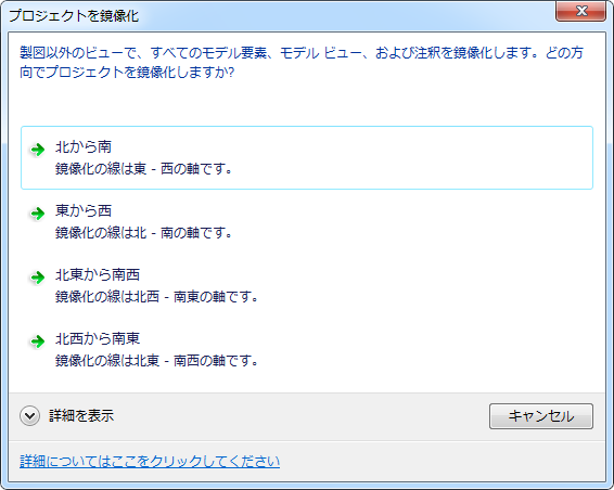

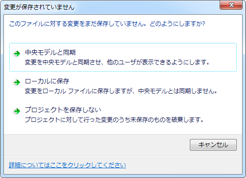

コマンド リンク(省略可能。一般的に使用される)
タスク ダイアログでの操作の選択に 2 つの方法がある場合、コマンド リンクとコミット ボタンを使用します。
コマンド リンクは次のような状況で使用されます。
  • 複数のオプションが使用できる場合(コマンドが 1 つしか表示されない状況を避ける)
  • そして、文字量が少ない方がユーザの最適な選択に役立つ場合
コマンド リンクは次のようなシナリオを処理します。
  • A、B、C のいずれかを実行
  • A と B のどちらか、または A と B を実行
  • A を実行、または A を実行しない
  • など
コマンド リンク文字には次の 2 つの部分があります。
  1. 主な内容: すべてのコマンド リンクに必要です。1 行の文で記載します。英語版の場合は、文章形式(文末の句読点なし)となります。
  2. 補足的な内容: 主な内容を明確にするための省略可能な追加のテキストです。英語版の場合は、通常の文章形式(文末の句読点あり)で記載します。
最初のコマンド リンク(最上部のもの)がタスク ダイアログの既定の操作になります。これは最も一般的な操作か、一般的な使用において実質的にそれ以外の選択がない場合に、最も被害を与える可能性が少ない操作にする必要があります。

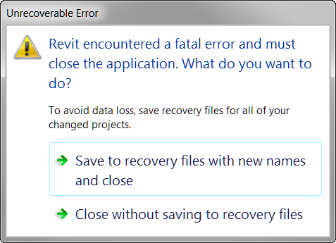

図 229 - 2 つのコマンド リンクを持つタスク ダイアログ
図 230 - コマンド リンクとコマンド ボタンを持つタスク ダイアログ

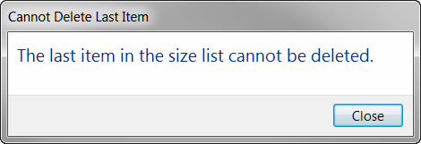

  • [閉じる]ボタンは単に情報を表すタスク ダイアログで使用します(ユーザが選択する操作がなく、テキストを読んでダイアログを閉じるだけの場合)。
    そのようなダイアログでは、以前は[OK]ボタンが一般的に使用されていました。タスク ダイアログではこの目的には使用しません

既定のボタンまたはリンク
すべてのタスク ダイアログには既定のボタンやリンクを明示的に割り当てる必要があります。タスク ダイアログに[OK]ボタンが含まれる場合、それを既定とします。
注: コマンド リンクのあるカスタムのタスク ダイアログは例外です。いずれの操作も実行される可能性は均等で、他に比較してよく使用されるというものはありません。既定の選択肢も割り当てないようにします。コミット ボタンのみを使用するすべてのダイアログには既定のボタンを割り当てる必要があります。

タブの順序
[Tab]キーを押すと、ダイアログ内の編集可能なコントロール間をフォーカスが循環します。一般的な規則は左から右、上から下です。
  1. 既定のタブ停止位置は、ダイアログの一番上、一番左にあるコントロールです
  2. 現在の行にコントロールがなくなるまで右に移動させます
  3. 次の行に移動し、左端のコントロールから始めて、右に移動します
  4. 行がなくなるまで手順 2 を繰り返します。常時[OK]/[キャンセル]/[適用]行で終了します
  • 右/左矢印、下/上矢印、[Tab]と[Shift]+[Tab]キーはそれぞれすべて同じ動作をします。ただし、フォーカスが次の位置にある場合を除きます。
    • リスト コントロールまたはコンボ ボックス: 右/左矢印、下/上矢印を使用すると、それぞれカーソルはリスト内を下/上に移動します
    • 通芯コントロール: 右/左を使用すると列を右/左に移動し、上/下矢印を使用するとそれぞれリスト内を下/上に移動します
    • スライダ: 右/左、下/上矢印を使用するとスライダがそれぞれ右/左に移動します
    • スピナー: 右/左、下/上矢印を使用するとスピナーがそれぞれ下/上に移動します
  • 各グループを概念上ネストされたダイアログとして処理します。最初に各グループ内で上記の規則に従い、グループの左上から移動してグループがなくなるまで右に移動し、その後グループの次の行に移動します。
  • ダイアログにタブを使用している場合、既定のタブ停止位置は既定のタブに設定します。

[詳細を表示]ボタン
プログレッシブ開示」の原則に従い、ユーザ インタフェースに既定として表示されるよりも多くのデータを表示する方法が必要となることがあります。[詳細を表示]ボタンは、通常次の 2 つの方法のいずれかで実装されています。
展開ボタン: [< プレビュー]や[詳細を表示 >]などのラベルを持つボタンを利用します。二重の山括弧 > は新しい情報ペインが表示される方向を表します。開いている場合は、二重の山括弧の向きが変わり、追加ペインが「閉じる」方向を示します。
例については、図 207 - Revit の[マテリアル]ダイアログを参照してください。
ダイアログ ランチャー: 省略記号(...)の付いたボタンであり、別のダイアログを起動します。通常これは、選択した項目を編集するための、独立した UI を表示するのに使用します。
図 233 - Revit の[ビュー フィルタ]ダイアログに実装されているダイアログ ランチャー ボタン

サイズ変更
図 234 - コミット ボタンのサイズ(Microsoft Windows ユーザエクスペリエンスガイドラインより)

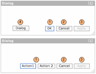

コミット ボタンは次のレイアウト パターンに従う必要があります。
図 235 - 標準的なコミット ボタンのレイアウト
ボタンのタイプ
1
既定の([OK]とその他の操作)ボタン
2
[キャンセル]または[閉じる]ボタン
3
[適用]ボタン
4
ダイアログのボタン(省略可能)
既定、[キャンセル]、[適用]ボタンをこの順序で右揃えで配置します。ダイアログ ボタン(使用する場合)は左に位置合わせしますが、[ヘルプ]ボタン(使用する場合)の右側に配置します。
