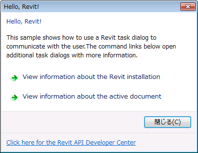

TaskDialog は単純な Windows メッセージボックスの代わりとなる Revit-スタイルのメッセージボックスです。これを使用して情報を表示したり、ユーザからの単純な入力を受け取ることができます。これには標準の順序で配列されているコントロールの共通セットがあり、Revit の他の部分と見た目と操作性に一貫性を持たせています。
図 19: Revit-スタイル タスク ダイアログ
タスク ダイアログを作成してユーザに表示するには、2 つの方法があります。最初のオプションは、TaskDialog を構築し、プロパティを個別に設定し、インスタンス メソッドの Show()を使用してこれをユーザに表示します。2 番目は、静的な Show()メソッドのいずれかを使用して、ダイアログを 1 ステップで構築、表示します。静的なメソッドを使用する場合は、オプションのサブセットのみを指定できます。

次の例では、上記のタスクの作成、表示方法を示します。
