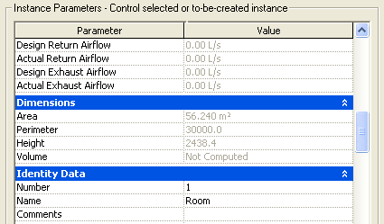

パラメータ
すべての要素には、ユーザが Revit で表示、編集できる一連のパラメータがあります。パラメータは[パラメータ]は[要素プロパティ]ダイアログ ボックスに表示されます(任意の要素を選択して、タイプ セレクタの横の[プロパティ]ボタンをクリック)。たとえば、次の図は部屋のパラメータを表示しています。
図 25: 部屋パラメータ
Revit プラットフォーム API では、各要素オブジェクトには、要素にアタッチされたすべてのプロパティのコレクションであるパラメータ プロパティがあります。コレクションのプロパティの値を変更できます。たとえば、部屋オブジェクト パラメータから部屋の面積を取得できます。また、部屋オブジェクト パラメータを使用して、部屋番号を設定できます。パラメータは、要素オブジェクトに表示されないプロパティ情報にアクセスする手段としても使用できます。
