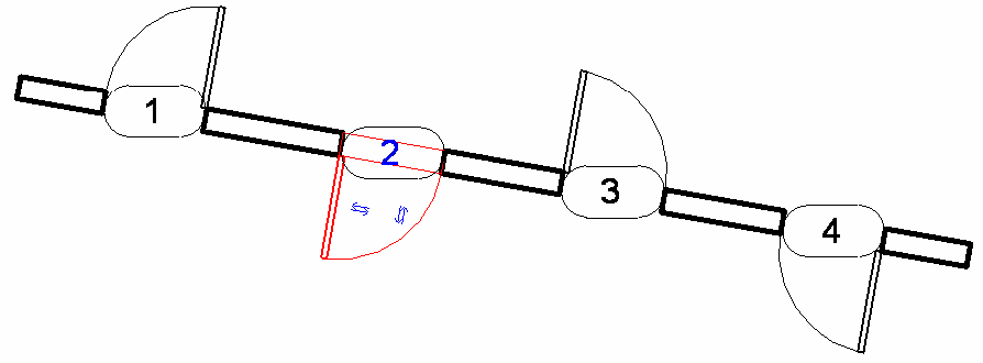

ドアの向きと手の方向には、4 つの異なる組み合わせがあります。組み合わせについては次の図を、対応するブール値については次の表を参照してください。
図 44: 向きと手の方向が異なるドア
表 30: 同じタイプの異なるインスタンス
ブール値プロパティ
ドア 1
ドア 2
ドア 3
ドア 4
FacingFlipped
False
True
False
True
HandFlipped
False
True
True
False

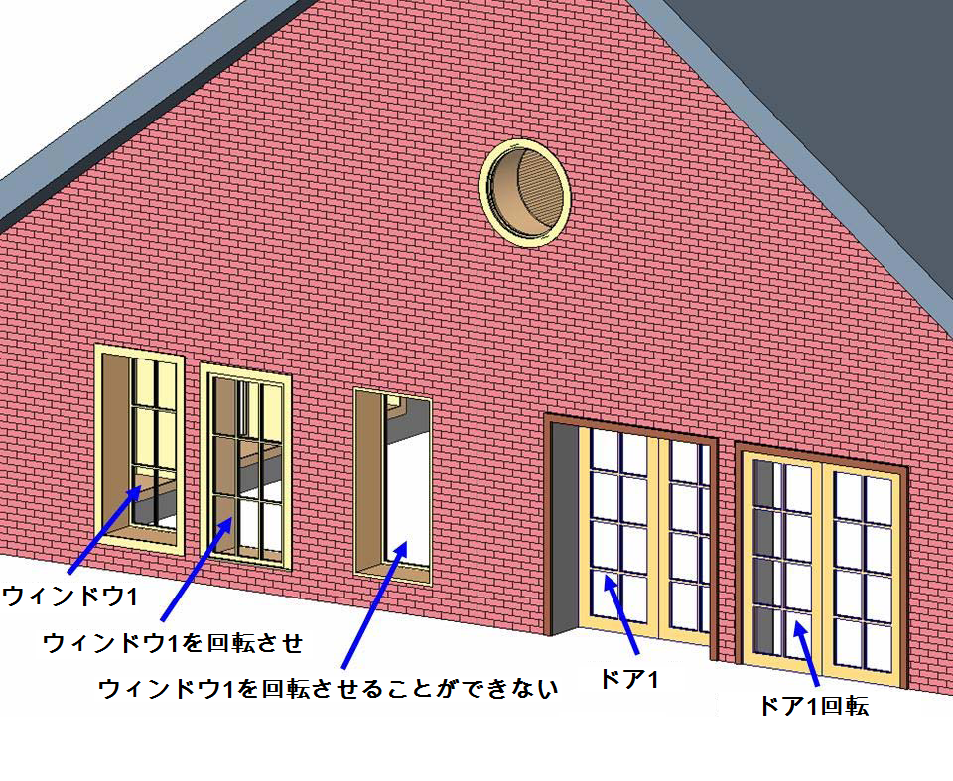

回転 - CanRotate と rotate()
ファミリ インスタンスのブール値 CanRotate プロパティを使用すると、ファミリ インスタンスを 180 度回転できるかどうかをテストできます。これは、インスタンスが属するファミリによって異なります。たとえば、次の図では窓 1 (Casement 3×3 with Trim: 36"×72")とドア 1 (Double-Glass 2: 72"×82")の CanRotate プロパティが True、窓 2 (Fixed: 36"w × 72"h)が False になっています。
図 45: rotate()後の変更
CanRotate が True の場合は、ファミリ インスタンスの rotate()メソッドを呼び出すことができます。このメソッドはファミリ インスタンスを 180 度反転させます。それ以外の場合は、このメソッドは何も行わず False を返します。前の図には、rotate()メソッドを実行した後の窓 1 とドア 1 の状態も表示されています。
このドキュメントの最初にあった「要素を回転する」セクションにあったように、ファミリ インスタンス(とその他の要素)は ElementTransformUtils.RotateElement()と ElementTransformUtils.RotateElements()を使用してユーザが指定した角度だけ回転させることができます。

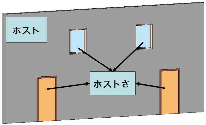

Host と HostFace
Host と HostFace はともに FamilyInstance プロパティです。
Host
FamilyInstance オブジェクトには、そのホスト要素を返す Host 要素があります。
テーブルやその他の家具などの一部の FamilyInstance オブジェクトはホスト要素を持ちません。そのため、ホスト要素は作成されず、Host プロパティは何も返しません。ただし、ドアや窓などのその他のオブジェクトにはホスト要素が必要です。この場合、Host プロパティは窓やドアが配置されている壁要素を返します。次の図を参照してください。
図 46: 壁にホストされるドアと窓
HostFace
