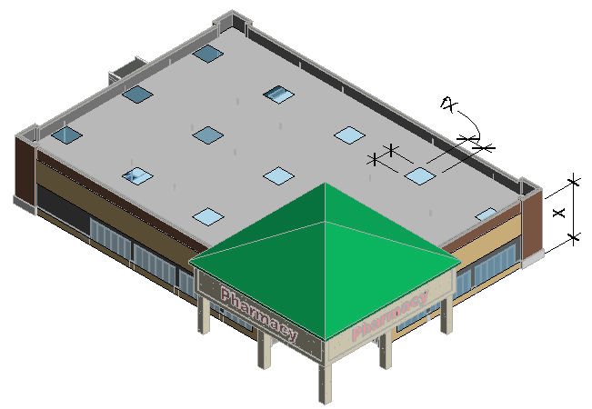

一般に、天窓の面積は次のようにして計算します。SRR は天窓対屋根比です。
(床から天井までの高さ x 1.5)² x SRR
プロジェクトに適したサイズを選択します。最初は SRR を 5% として、気候や建物の用途に応じてこの値を変更します。
たとえば、天井が 12 フィートで SRR が 5% の場合、天窓の正しいサイズの概算値は、(12 x 1.5)² x 5% = 16.2 平方フィートになります。したがって、4 フィート x 4 フィートの天窓を使用します。
