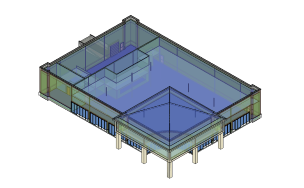

[エネルギー モデルを作成]をクリックすると、Revit でエネルギー モデルが作成され、[3D エネルギー モデル]という名前の 3D ビューにモデルが表示されます。ビューは、プロジェクト ブラウザで[3D ビュー]の下に一覧表示されます。
3D エネルギー モデル ビューは、[表示/グラフィックス]ダイアログの設定を使用して一部のカテゴリの建物要素を非表示にして、床や屋根などの他のモデル カテゴリに 50% の透明度を適用します。また、ビューには、建物要素にある解析スペースと解析サーフェスも表示されます。
Revit が建物要素をどのように解釈してエネルギー モデルを作成したのかを把握するには、このビューを使用します。画面移動、ズーム、回転を使用すれば、エネルギー モデルを詳細に検査できます。モデルの建物要素の他に、次のタイプの要素を表示、選択できます。
エネルギー モデルでこれらの要素の 1 つを選択し、プロパティ パレットで[サーフェス タイプ]パラメータをチェックし、要素が正しく解釈されていることを確認します。たとえば、壁に基づいた解析サーフェスが、必要に応じて適切なサーフェス タイプ(内壁または外壁)になっていることを確認します。
エネルギー モデルでこれらの要素の 1 つを選択し、プロパティ パレットで[部屋名称]パラメータをチェックし、設定した部屋にその名前が表示されていることを確認します。[部屋名称]が一覧表示されない場合は、解析スペースが解析サーフェスによって設定されています。容積と面積をチェックして、サイズが適切に設定されていることを確認します。
エネルギー モデルに関する理解を深めるには、3D エネルギー モデル ビューの複製ビューを作成し、[表示/グラフィックス]設定を調整します。たとえば、ある複製ビューでは、すべてのモデル要素を非表示にして([モデル カテゴリ]タブに一覧表示されているすべての項目の[表示]チェック ボックスをオフ)、([解析カテゴリ]タブに一覧表示されている)解析スペースのみを表示し、別の複製ビューでは、モデル要素を非表示にして、解析サーフェスのみを表示することができます(「要素カテゴリの表示設定を指定する」を参照してください)。ネルギー解析のサポートを向上させたり、解析結果に関する問題の原因をトラブルシューティングするために改善できる建物要素の領域をこれらのビューを調べて特定します。
