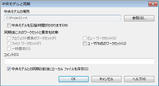

中央モデルと同期する前に、[中央ファイルと同期]の設定を修正するには: [コラボレート]タブ
[同期]パネル
[中央ファイルと同期]ドロップダウン
(設定を同期させて修正)をクリックします。[中央ファイルと同期]ダイアログが表示されます。
必要に応じて、[参照]をクリックして中央モデルの別のパスを指定します。[中央ファイルの場所]ダイアログで新しいパスを指定し、[OK]をクリックします。
