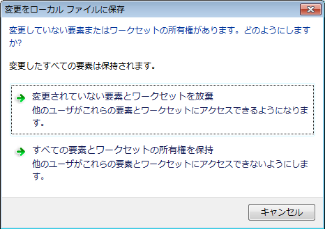

ローカルに保存
このオプションを選択すると、中央モデルと同期しないでローカル モデルに変更が保存され、[変更をローカル ファイルに保存]ダイアログが表示されます。[中央ファイルと同期]を実行しなかったため、修正した要素を引き続き所有しています。
次のオプションが使用できます。

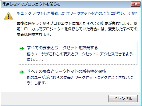

プロジェクトを保存しない
このオプションを選択すると、ローカル モデルに対して行った変更がすべて破棄されます。この操作は、最後にローカル モデルに保存した内容には影響を与えません。このオプションを使用すると、ローカル モデルを前回保存したときの状態に戻し、[保存しないでプロジェクトを閉じる]ダイアログを表示します。
次のオプションが使用できます。
