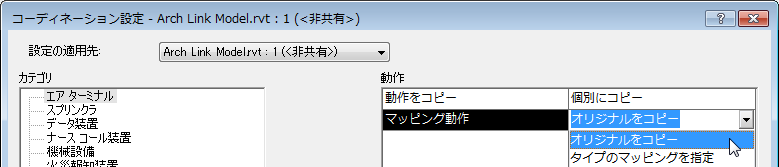

リンク モデルから MEP プロジェクトに器具をコピーする前またはコピー実行時に、コーディネーション設定を指定するダイアログで各器具カテゴリのマッピング動作を指定します。
オリジナルをコピー
器具を MEP プロジェクトにコピーすると、コピーされた器具はリンク モデル内の元の器具と同じファミリ タイプになります。
同じ名前のファミリ タイプが MEP プロジェクトに既に含まれている場合、コピーされた器具のタイプに数値が付加されます。コピーされた器具に対して MEP プロジェクト内の既存のファミリ タイプを使用する場合、リンク モデルのタイプと MEP プロジェクトのタイプ間でのタイプのマッピングを指定します。
[オリジナルをコピー]を使用して、Revit Architecture のホストに基づく器具をコピーすると、コピーされた器具は Revit MEP の面に基づく器具に自動的に変換されます。(元の器具のファミリのジオメトリは、Revit MEP の面に基づくファミリにコピーされます)。この変換により、これらの器具をリンク モデルのサーフェスでホストしやすくなります。

タイプのマッピングを指定
器具を MEP プロジェクトにコピーすると、各器具カテゴリの指定されたマッピングが Revit MEP により使用されます。このマッピングは、建築プロジェクトの器具タイプと MEP プロジェクトの器具タイプの対応状況を設定します。
たとえば、建築プロジェクトですべての照明器具が一般的な反射板照明となっている場合、MEP プロジェクトではこれらの器具を 2x4 パラボラ型反射板照明として設定できます。これらの微調整により、機械エンジニアが必要とする詳細情報と機能を備えることができます。器具を MEP プロジェクトにコピーする前にこのタイプのマッピングを実行することで、処理を簡略化し、エラーを減らして時間を節約できます。
カテゴリ内の器具タイプごとに、[基準タイプをコピー]または[このタイプはコピーしない]を選択するか、プロジェクトにロードされるファミリ タイプを選択できます。これらのタイプのマッピングは、器具をプロジェクトにコピーするときに使用します。
