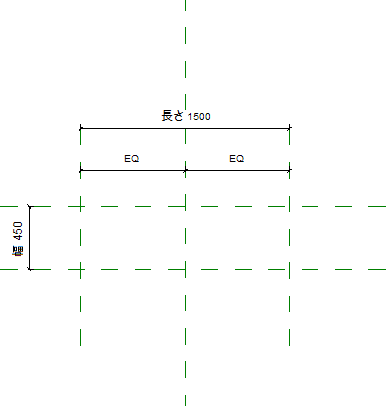

フレームワークを変更するには、パラメータ値を調節し、パラメータを適用した参照面がそれに応じて変わることを確認します。変更は、パラメトリック関係の整合性をテストする方法です。ファミリを作成するときに早期に頻繁に変更を行うと、ファミリが安定します。

    ファミリ フレームワークは、更新されたパラメータ値を反映するように調整されます。
  5. 別のパラメータ値を指定して、フレームワークの変更を続行します。
    パラメータのテストを十分に行うほど、より安定したファミリを作成することになります。
