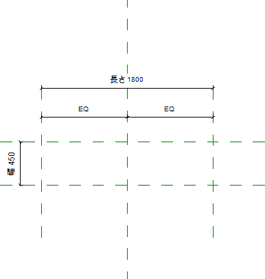

フレームワークの作成は、ファミリ基準点の定義から開始します。次に、参照面および参照線と呼ばれる要素でフレームワークを作成します。次に、ファミリ パラメータを設定します。この段階で設定するパラメータによって通常は要素のサイズ(長さ、幅、高さ)がコントロールされ、ファミリ タイプの追加を可能にします。
ファミリ フレームワークのビュー
フレームワークが完成したら、パラメータ値を変更して参照面のサイズが変わることを確認することで骨組をテストします。ファミリ ジオメトリを作成する前に企画段階で収集した情報から安定したフレームワークを作成することで、作成するファミリの安定性を確保できます。
