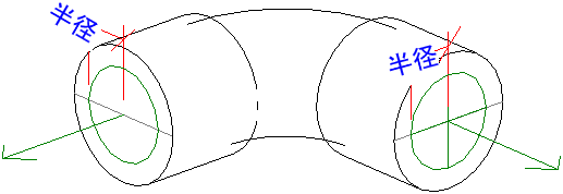

参照線のコントロールにより角度が付けられたL型配管継手ファミリ
