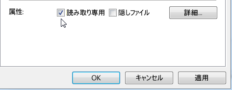

マテリアル ライブラリをロックするには、Windows エクスプローラ ウィンドウでファイルを右クリックし、[プロパティ]をクリックして、[読み取り専用]の属性を選択します。
ロック コントロールと[プロパティ]ダイアログ
