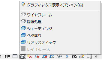

表示スタイルを使用してモデルの表示をコントロールできます。
適用した表示スタイルと一緒に 3D ビューを保存するには

複数のビューに表示スタイルを適用するには
ビュー テンプレートの[モデル表示]で、[編集]をクリックします。[グラフィックス表示オプション]ダイアログで、目的の表示スタイルを選択し、必要に応じてその他のオプションを設定します。
