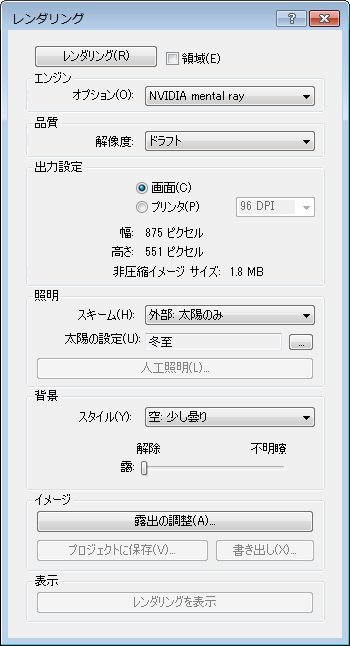

[レンダリング]ダイアログを開く
既定の設定を使用するか、3D ビューをレンダリングするためのオプションをカスタマイズします。
  1. レンダリングする 3D ビューを開きます。
    3D ビューでのみレンダリングできます。
    ヒント: 2D ビューをレンダリングするには、2D ビュー指向の 3D ビュー(断面図ビュー、立面図ビューなど)を作成します。ViewCube を右クリックし、[ビューの向きに]または[方向の向きに]をクリックします。
    3D ビューを現在のセッションで最後に開いたときに[レンダリング]ダイアログが開かれていた場合には、ダイアログが再表示されます。
  2. [レンダリング]ダイアログが自動的に表示されない場合には、
    • ビュー コントロール バーで、 ([レンダリング ダイアログ]を表示)をクリックします。
    • [表示]タブ [グラフィックス]パネル (レンダリング)をクリックします。
