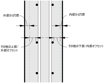

| 追加の上部/外部かぶりオフセット | 上部/外部のかぶり厚からの追加のオフセットを指定します。これにより、複数の鉄筋要素を、一度にさまざまな面配筋のレイヤに配置できます。 |
| 追加の下部/内部かぶりオフセット | 下部/内部のかぶり厚からの追加のオフセットを指定します。これにより、複数の鉄筋要素を、一度にさまざまな面配筋のレイヤに配置できます。 |
